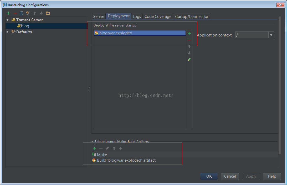

选择菜单中的 Run ,在弹出的菜单中选择 Edit Configurations
点击 + 新建配置,选择 Tomcat Server - Local
输入Name,选择Server,点击+勾选 Build artifact,之后选择 Deployment 标签,点击+Artifact,**:war.exploded配置好后,点击Apply、OK。
5.在IDEA工具栏中点击中的绿色箭头: tomcat 启动。
如果stop server后,再次start server时,报8080端口冲突问题。可以为IDEA专门配置一个Tomcat使用,并修改端口,删除webapps下的其他应用。端口冲突问题解决。
