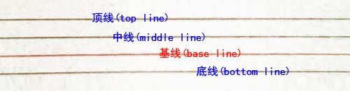

我们继续来看看,vertical-align 可以取的值

注意:1、设置vertical-align的值,不使用baseline,使用bottom/middle/top都是可以。
2、我们知道vertical-align 的默认值是 baseline,它会和文字的基线对齐,我们直接去掉文字的高度也是可以了的,而文字的高度是由行高决定的,所以我们直接给div设置 line-height: 0; 也能解决问题。
3、说一下 line-height,它的默认值一般为1.2,当 line-height取值为数字或百分数时,它是基于当前字体尺寸来计算的,也就是font-size的大小,所以我们直接给div设置font-size: 0; 也是可以解决问题的。
4、我们最开始提到过,只有元素属于inline或是inline-block ,vertical-align属性才会起作用。所以我们直接让vertical-align属性失效也可以解决问题,那就直接给img 设置 display: block; 就可以了
总结
这次主要说了一些 vertical-align属性的基础的东西。
但是还是有一些要注意的地方。
1、只有元素属于inline或是inline-block ,vertical-align属性才会起作用。
2、vertical-align,取值是百分数值时,是相对于此标签继承的line-height值决定的。
3、line-height,取值是百分数值时,是相对于当前的font-size值决定的。
4、文中提到的图片下方会有空隙,必须是HTML5文档声明才会有的,其他的文档声明没有空白,就是必须要有<!DOCTYPE html>这句才可以。
