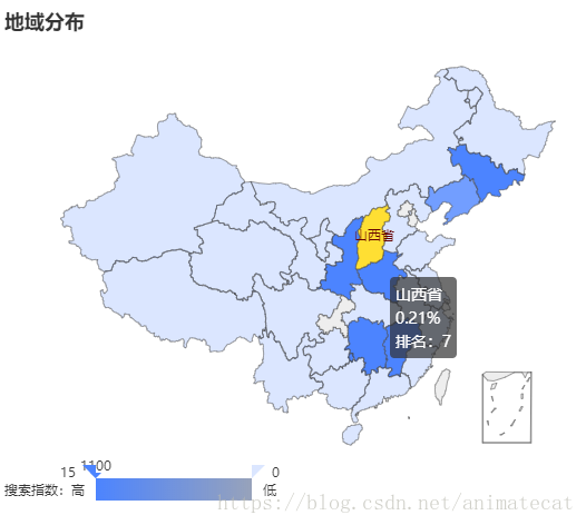

2. tooltip
效果图:
tooltip.formatter提示框浮层内容格式器,支持字符串模板和回调函数两种形式。
(1)字符串模板
模板变量有 {a}, {b},{c},{d},{e},分别表示系列名,数据名,数据值等。
在 trigger 为 'axis' 的时候,会有多个系列的数据,此时可以通过 {a0}, {a1}, {a2} 这种后面加索引的方式表示系列的索引。
不同图表类型下的 {a},{b},{c},{d} 含义不一样。 其中变量{a}, {b}, {c}, {d}在不同图表类型下代表数据含义为:
  • 折线(区域)图、柱状(条形)图、K线图 : {a}(系列名称),{b}(类目值),{c}(数值), {d}(无)
  • 散点图(气泡)图 : {a}(系列名称),{b}(数据名称),{c}(数值数组), {d}(无)
  • 地图 : {a}(系列名称),{b}(区域名称),{c}(合并数值), {d}(无)
  • 饼图、仪表盘、漏斗图: {a}(系列名称),{b}(数据项名称),{c}(数值), {d}(百分比)
示例:
formatter: '{b0}: {c0}
{b1}: {c1}'
(2) 回调函数
回调函数格式:
(params: Object|Array, ticket: string, callback: (ticket: string, html: string)) => string
第一个参数 params 是 formatter 需要的数据集。第二个参数 ticket 是异步回调标识,配合第三个参数 callback 使用。 第三个参数 callback 是异步回调,在提示框浮层内容是异步获取的时候,可以通过 callback 传入上述的 ticket 和 html 更新提示框浮层内容。
示例:
formatter: function (params, ticket, callback) {
    $.get('detail?name=' + params.name, function (content) {
        callback(ticket, toHTML(content));
    return 'Loading';
效果图实现代码:
tooltip: {
            trigger: 'item',
            formatter: function (params) {
                     console.log(params);
                var res = "";
                var percentage = "";
                if (params.data.name == params.name) {
                    res = params.data.ranking;
                    percentage = params.data.percentage * 100;
                return params.name + '' + percentage + '%' + '排名:' + res;
