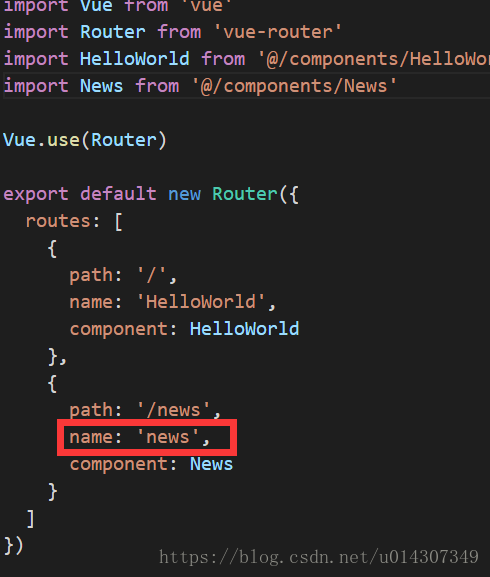

命名路由的前提就是在注册路由的地方需要给路由命名如:
命名路由传递参数需要使用params来传递,这里一定要注意使用params不是query。目标 页面接收传递参数时使用params

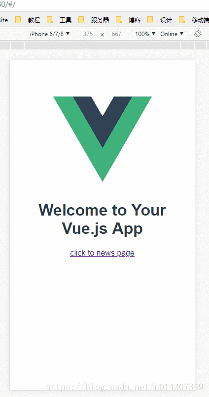

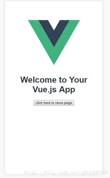

运行效果如下:
